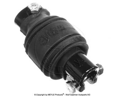

:evil: Най накрая си купих каренце :) ( 45 лв Meyle). След като се интересувах доста по темата не само във форума ме посъветваха да го сложа в маншонце (гумена обвивка). Питам по магазините нищо не били чували викам ще пригодя някакво. влизам в сайта на Meyle и намирам моето каре по каталожен номер и какво да видя (виж снимката) има си маншонце и болтчета и сега много съм ядосан.
Ако някой ще го сменя съветвам да си търси с маншонче, но откъде незнам :)

cruise написа::evil: Най накрая си купих каренце :) ( 45 лв Meyle). След като се интересувах доста по темата не само във форума ме посъветваха да го сложа в маншонце (гумена обвивка). Питам по магазините нищо не били чували викам ще пригодя някакво. влизам в сайта на Meyle и намирам моето каре по каталожен номер и какво да видя (виж снимката) има си маншонце и болтчета и сега много съм ядосан.
http://www.meyle.com/Home/reference.asp?lan=us" onclick="window.open(this.href);return false;
Напишете 7147250001
Върнах карнцето на собственика на магазина и тои ми даде това от картинката с маншон и два болта и ми взе 5 лв Така каренце с маншон, два болта Meyle 50лв. (Само каре 45 лв)
пс Не взимайте нищо от жена магазинерка и от момченце, а мойте бяха заедно и пак осраха работата :) , имам предвид за авточасти

Здравейте колеги - вчера и аз сменях същото каре на волана откъм рейката- елементарна е смяната, единствения проблем е да ти е прав волана след смяната (моя е малко в дясно). Същото каре мейле го закупих от магазина в Люлин за 34 лв в комплект с маншон и два болта, точно както е на снимката. Проблема е че точно преди година (и около 20000 км.). сменях същото каре и то със същата марка.. Надявам се това да изкара повече време. Учудването ми е, че след като го свалих и сложих новото, го разгледах и установих, че е здраво - единствено трябва да се смаже малко и със сигурност щеше да изкара поне до зимата - нямаше луфт, и имаше перфектен ход. единствено маншончето беше скъсано и предполагам че е влизала вода зимата и малко е клеясало но определено с малко смазка ще изкара още. Жалко че не го установих това преди да си купя новото и да се набутам :) . Другото което установих е, че ако волана ти е прав, и съответно гумите в право положение - каренцето излиза и влиза много лесно.
