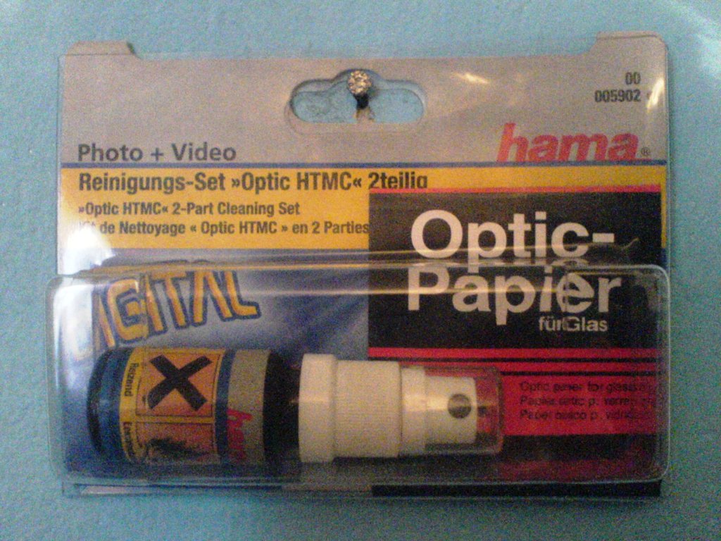

ПОЧИСТХ СИ MAF-а
Почистих MAF сензора на Зетек 1,6 16V с препарат за почистване на най-фина оптика (микроскопи, обективи, MAF сензори и т.н.
с хартийки за чистене към него от фотото на Кодак на бул. Витоша. Става перфекто и не се налага да духаш половин час.
При мен беше замърсен единия датчик и не държеше стабилни обороти при студен двигател (за първите 1-2 минути). Сега всичко е окау.

Добре си сторил, ама на опаковката си пише изрично, че е за стъкло.
А доколкото нишките/жичките(или както се казват) са от благороден метал, няма причина да не се чистят с всичко що разтваря мръсотията (от гроздова, през Mr Proper, та до сода за бъчви)...Стига да няма насилие над тях шото са много чупливи.

Re: питане за МАФ
А ето го и спрея за колегата който ме попитаpifivo1 написа:Ами почистих го, но карах само градско.Може би има някакъв ефект, при положение, че нишките не бяха много зацапани.Едната си беше сивичка, а другата имаше малко черно, но светнаха. Може би малко по-добре се дърпа, но ще го видя на разхода на дълъг път.Brock написа:Ще има ефектpifivo1 написа:Може ли някой да ми каже, ако колата е на газ дали трябва да се чисти МАФ сензора и ще има ли някакъв ефект?Предварително благодаря. Така де, настроил съм се да го почистя, но да разбера поне дали си заслужава усилията.![]()
