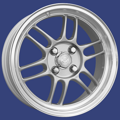

Поради "големия" интерес към темата,ето няколко снимки на джанти.Очаквам мненията ви,кои точно да си избера :idea:
В момента имат само тези с нашият Фордски размер :wink:

Мен лично ми харесват джанти с много спици...демек бих избрал може би предпоследната или последната пак също е красива....но като се замисля най добре е да налагаш на монито и да видиш коя ще и тича най много ако не избираш си някоя която ти харесва и слагаш :)
А иначе не мисля че ще е проблем да сложиш 7J при положение че сега си с 6.5......а 15ка джанта 6.5 с 195 или 205 / 50 е най арно(дори и 7J да е тя ще се разпъне по джантата няма проблем) смисъл ако сложиш по голяма гума на 55 или 60 вече джантата малко се губи ако ме разбираш....ама пък по ниската гума по друса по голяма опасност да спукаш джанта и т.н...Има много плюсове и минуси,но всяка гъзария носи последствия :)
Все пак изчакай и други коментари :)

То твойто Мондео не е ли черно? Ако е така аз съм за черните джанти на BSA. Струва ми се, че ще му ходят.

Оказва се според мен,че на Мондю с оглед на заоблените форми му подхождат/изглежда по-красиво/ джанти с борд и по-плътна фигура вътре.Иначе и на мен много ми харесаха тези със спиците BSA319 6.5x15 4x108 - 143lv,обаче не изглежда добре на симулатора,може би ще одят на БМВ :cry: Другата със спици BSA236 6.5x15 4x108 - 143lv,стои малко по-добре но знам ли :roll: Тази черната BSA333S 7.0x15 4x108 - 160lv,за съжеление не е цялата черна,а борда е сив и малко загрозява ситуацията.Майче се спирам на DARWIN RACING M-032 6.5x15 4x108 - 165lv :roll: Ех,ако имаше някоя с по-плътна петолъчка и борд... :wink:
А колкото до това дали 6.5 или 7J и двата вида стават за моите гуми по спецификации,като на 6.5 горният предел са 205х55х15,а 7J почват от 195х60х15 до 215х50х15.Тъй че сигурно ще са 6.5J :wink:
