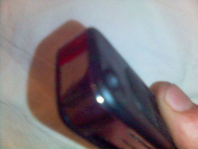

Сложих нова аларма, дистанционното е със сгъваем ключ (заготовката обаче е за БМВ най-вероятно). Знае ли някойкъде биха могли да ми сложат на дистанционното ключа от Мондеото?

Колега продават се кутийки директно с платка и стават да се обучат към твоята аларма. И аз от 6-7 месеца съм с такъв ключ, но за тези другите разбрах наскоро. Относно транспондера (чипа) внимаваи, защото излиза много солено да си направиш нов ключ. Ако искаш повече инфо... пиши на личен.

Аз съм със същата аларма, поне дистанционното. Проблема си го реших по следния начин. Направих си един нов ключ, свалих пласмасовата част (става като я загрееш със запалка) и след това с една пила пилих ключа докато влезна в улея за заготовката.
