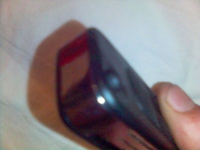

Сложих нова аларма, дистанционното е със сгъваем ключ (заготовката обаче е за БМВ най-вероятно). Знае ли някойкъде биха могли да ми сложат на дистанционното ключа от Мондеото?

Мнение от DMX_a » 02 авг 2007, 19:14
Имам чип за имобилайзера който е отделно от ключа.
А за дистанционните ще направя други ключове и няма да съсипвам оригиналните.
Тъй че това което ми тябва е обикновен ключар който да се наема да подмени заготовката-нищо свързано с електрониката.

Аз съм със същата аларма, поне дистанционното. Проблема си го реших по следния начин. Направих си един нов ключ, свалих пласмасовата част (става като я загрееш със запалка) и след това с една пила пилих ключа докато влезна в улея за заготовката.
