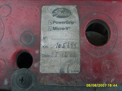

Наскоро си купих Форд Фокус на старо е ми казаха,че ангренажния ремък не е за смяна
Има този етикет под капака:
От надписа разбирам,че става дума за:
1. марка ремъци Gates
2. PowerGrip- може би ангренажен ремък
3. Micro-V- със сигурност пистов ремък (вижда се надписа върху ремъка)
И всичко това е направено на 105899км. на 25/04/2006
Знае ли някой със сигурност какво е PowerGrip?
Има ли гаранция, от този етикет,че е сменен ангренажния ремък?

Мнение от pantata » 12 авг 2007, 00:30
Като се гледа колко е захабена лепенката може наистина да е сменен, аз ако съм на твое място ще си го сменя да ми е мирна главата.

Мнение от traqn_savov » 12 авг 2007, 07:40
Ремъка е на гейтс gates една доста солидна фирма.
По лепенката личи че са сменяни на 105894 хиляди километра, на дата 25. 04. 2006 г.
Виж сега колко показва километража, ако е изминала 30 000 киломера, ремъка е задължително да се смени веднага!!
amdinside написа:
означава, общо понятие, задвижващ ремък, предавка и т. н. т.

Мнение от amdinside » 12 авг 2007, 07:50
Сега е към 120000, така че не е за смяна

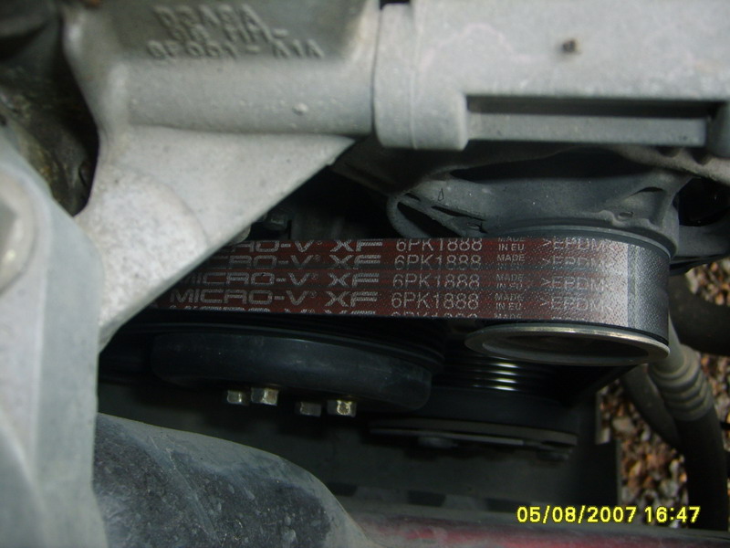

Но въпроса е дали PowerGrip се отнася за ангренажния ремък
Защото Micro-V е за пистовия (на него си го пише)
Давам снимка и на пистовия ремък
Но не знам дали първото кръстче върху етикета за PowerGrip не се отнася за ангренажния ремък
Как мислиш?

traqn_savov
Мнения: 932
Местоположение: VARNA
Мнение от traqn_savov » 12 авг 2007, 07:53
да ангренажен ремък е.... :D

Мнение от amdinside » 12 авг 2007, 13:35
Благодаря
Няма да го сменям засега
