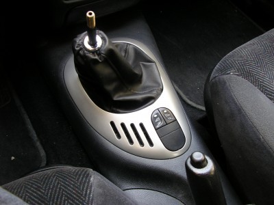

			...и да имаше едни фарчета за мъгла...

			тожа аз съм го правил,че имитацията на дърво е ужасна...като ще е дърво,да си е дърво...

			и това...

								от racer11 » 25 мар 2005, 16:39
			много добре изгеждат твоите творения. я дай ноу-хау
								achkob
- модератор
- Мнения: 484
- Регистриран: 25 май 2005, 22:44
- Модел на автомобила: focus 1.8TDDi ambiente wagon
- Местоположение: софия
	Status:
			Извън линия
						Мнение
								от achkob » 25 мар 2005, 17:03
			ами сваляш всичко от кората около скоростния лост,взимаш подходяшт спреи,ж случая това е спреи за джанти,тъй като наи подхождаше на вуншния цвят на купето...а за таблото нестата стоят далеч по зле и трудно...има много за сваляне,а пове4ето неща за затопени за кората и после трудно се възтановяват...но с желание става много хубаво...но ЗАДАЛЖИТЕЛНО се пръска и с лак,ина4е цапа и лесно се драска!!!дерзаите!!!

								от racer11 » 25 мар 2005, 17:06
			лак за металик ли?
								achkob
- модератор
- Мнения: 484
	Status:
			Извън линия
						Мнение
								от achkob » 25 мар 2005, 17:40
			ми например...зависи какъв цвят искаш...моята е металик и затова...избора за цвета е твои...

								от racer11 » 25 мар 2005, 17:42
			той лака за металик е безцветен. имах предвид дали си ложил такъв, или просто спрея е бил със лак

								от achkob » 25 мар 2005, 17:47
			ами да,ина4е много се драска...тожа е второ боядисване...първото не беше сполучливо,а и баща ми не беше о4арован
 ...така че лак задалжително...

								от racer11 » 25 мар 2005, 17:49
			achkob написа:ами да,ина4е много се драска...тожа е второ боядисване...първото не беше сполучливо,а и баща ми не беше о4арован
пак не разбрах какъв е бил лака

								от achkob » 25 мар 2005, 17:52
			ина4е исках да взема от мото-пфое боя като за купето и с нея да деиствам,ама беше скъпа-100лв литъра,а спреи дупликолор,които си е металик и е готин е 6 лв.600мл.Лака и тои е толкова...

								от achkob » 25 мар 2005, 17:54
			ами лака е обикновен...във флакон,спреи...на фирмата Duplicolor...какъвто е и спрея...

								от achkob » 25 мар 2005, 18:19
			ето виж за какво иде реч,4е несто неможем да се разберем
