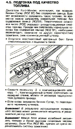

demiro написа:А сигурен ли си,че са клапаните?
Това имах в предвид и азAlexP написа:Няма логика да са клапаните. По-скоро "чука аванса" от лош бензин.
Ако искаш пробвай да махнеш от компенсационния щекер "1" подобието на бушон "2",за да нямаш проблем докато изгориш фалшивия бензин.После като налееш хубав пак го ръгни на мястото му
