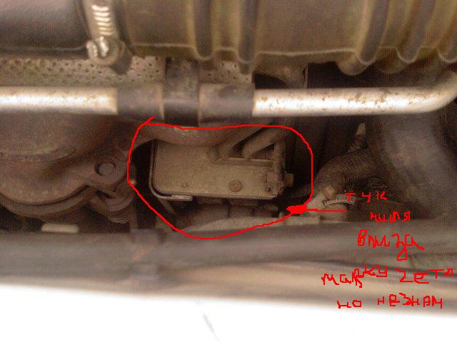

по късно ще ви покажа една снимка там където мисля че влиза едно вакуумно маркуче дето седи със свободен край и когато е студена колата смуче въздух а когато е загряла само при подаване на газ .
http://img253.imageshack.us/img253/8713 ... 135rh6.jpg" onclick="window.open(this.href);return false;

моля някой ако знае за какво е и дали това въпросно маркуче влиза в него ???
снимка на онова нещо което незнам за какво е и каква роля изпълнява.

Мнение от dimbatami » 07 сеп 2007, 20:47
това е неква смахната еко система на форд но мисля че тя неби оказала влияние търси тези маркучета дето водят от смукателните тръби към некви други работи
