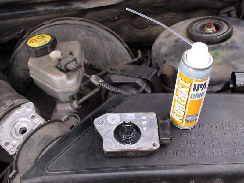

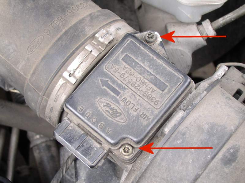

Та както казах проблема пак се появи след около 6 месеца вчера заведох Мондеото на диагностика и единствената грешка на бензин идваше от дебитомера - на ниски обороти сместа става много богата.
Та майстора га изолира (изключи буксата) и на другата сутрин докато е студена пробвах с изолиран MAF. Както се очакваше колата стартира и заработи без проблем.
Та проблема с дебитомерите (или MAF Mass Air Flow Sensor) идва ако през въздушния филтър по някакъв начин преминава прах или боклуци и полепва по жичките на MAF-а понеже те са нагряти до около 200 градуса се образува нагар и сензора не отчита коректно потока въздух към двигателя който не може да охлажда жичките от нагара.
Затуй си купих един спрей за почистване на контактни повърхности 5 лв. демонтирах дебитомера и изчистих нагара (при мен на капака на въздушния филтър липсват два зщипваши клипса и има луфт) монтирах го обратно и сега всичко ми е ток! 10 минути работа а от спрея остана 3/4. Но...

ПРОБЛЕМА Е РЕШЕН!!!
Специална благодарност на всички които ми помогнаха да реша проблема.В краина сметка се оказа, че причината за всичко това е зацапан дебитомер. явно доста важно нещо.Бях го чистил с НЕЩО СИ преди, но явно не е това което е трябвало. Купих 1 флакон за почистване на ел контакти(MOTIP май беше) жълт етикет и го напръсках ама здраво го издухах , изхабих 1/4 от флакона докато"2-те реотанчета'' на дебитомера станаха лъскави-сребристи, а бяха черни. Монтирах го обратно и запалих. ОООО чудо нямаше нищо общо работе6е почти перфектно. След това нулирах грешките на компа(изкл. предпазител 11) за около 20 сек и сега мился , че всичко е както трябва.Няма да описвам подробно как се чисти защото в сайта има много инфо,само ще се присъединя към колегата който писа , че трябва да се чисти този дебитомер , ефекта при мен е поразителен и като се замисля нама логика да е от газта просто се зацапва при определен период. ЧИСТЕТЕ ГО
Отнема мах.10 мин. а спрея е от ПРАКТИКЕР- струва 5.99[/list][/code][/quote]
